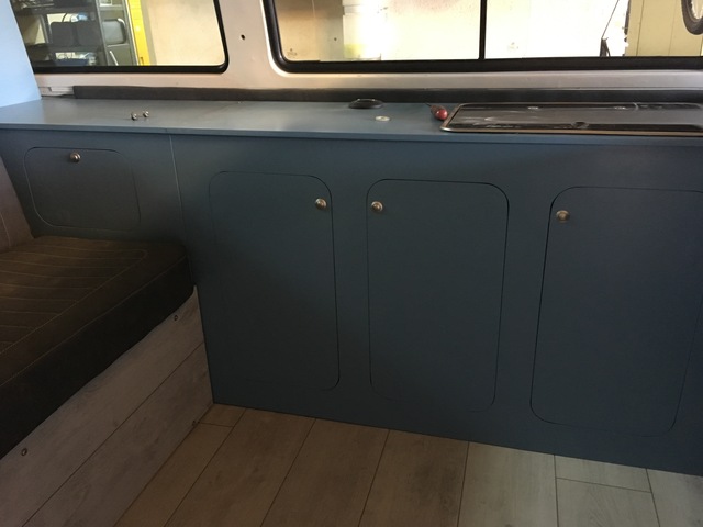

j’ai continué aujourd’hui, mise en place des meubles aprés avoir un peu galéré avec le robinet de vidange de la reserve eau propre
j’ai posé et fignolé le combine évier

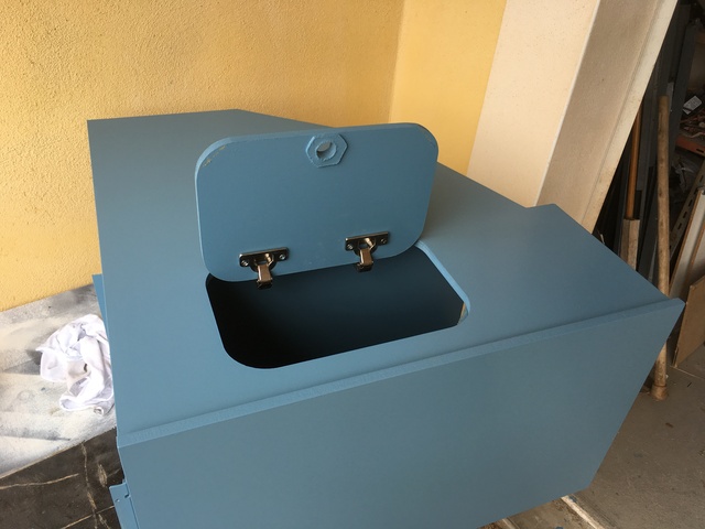

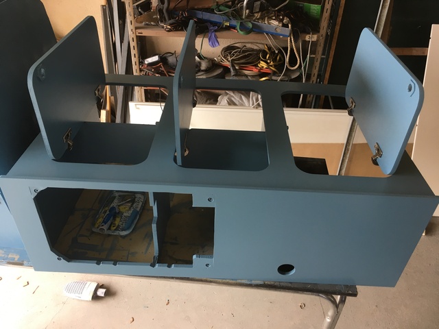

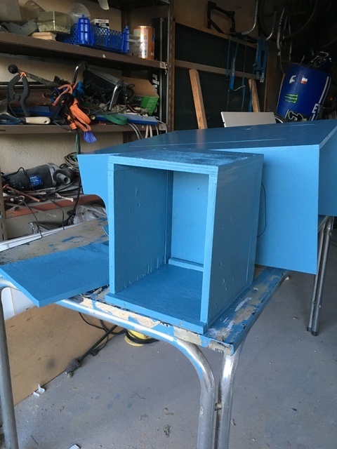

j’ai fabriqué un caisson « etanche » pour la bouteille de camping gaz
je pense le positionner ici
et j’en ai profité pour lui mettre une premeire couche de peinture
à ce propos, y’a til une reglementation pour les dimensions de la ventilation inferieure du caissson? sachant qu’il va contenir une bouteille camping gaz 2.75 kg?

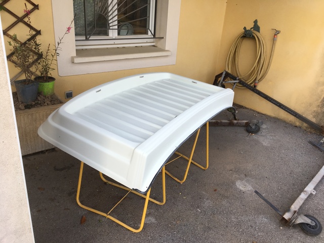

ponçage et peinture du toit pour avoir la même couleur

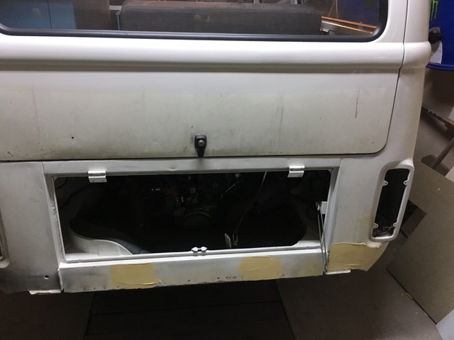

mastic des différents impacts dus à la longue vie du combi

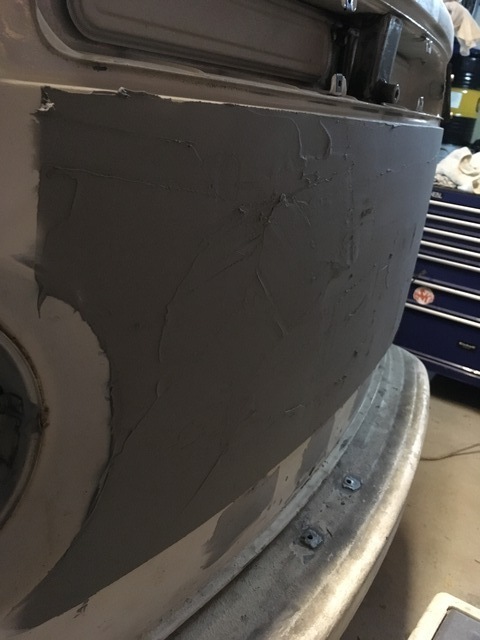

gros boulot sur la face avant avec un mastic renforcé (à l’alu je crois) car beaucoup trop de défaut et le travail de l’ancien proprio a laissé des séquelles et il en faut une belle épaisseur… c’est la raison du mastic renforcé.
ensuite j’ai refabriqué un point de fixation pour un support de roue de secours pour éviter de percer la face avant et me laisser la possibilité de rouler avec ou sans, sans séquelles irréversibles sur la dite face.

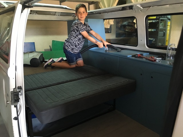

et j’ai enfin reçu, ma banquette arrière
photo exceptionnelle mon second qui travaille, d’habitude c’est le roi de la poudre d’escampette
voila pour solder le retard de photos.

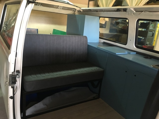

depuis remontage des meubles et fixation définitive (d’ici à ce que je doive les redémonter ce sera peut être moins définitif…)

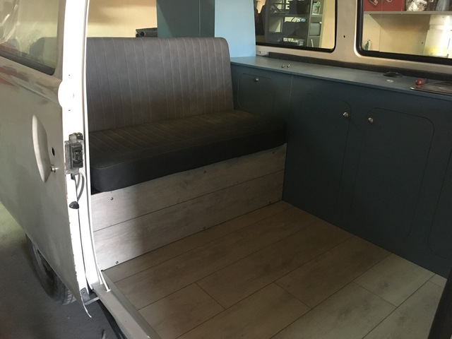

quelques bricoles ce soir montage du parquet sous la banquette
et mise en place des boutons de verrouillage des portes de meubes

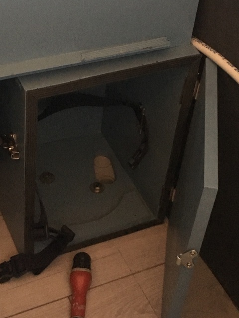

fabrication d’un nouveau caisson pour le gaz, car l’ancien etait trop juste en dimensions aprés essai avec bouteille et detendeur
mis en place après pas mal de modifs et de démontage
car le caisson ne passe plus par la porte du meuble

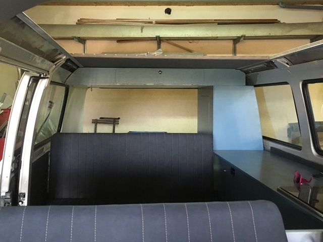

j’ai terminé et modifié le faisceau éclairage plafonnier, je voulais que le plafonnier avant ne soit allumé que par les portes avants et que la porte arrière s’allume en puisant dans la batterie auxiliaire. normalement tout est bon sur le faisceau et c’est sensé être terminé pour de bon.

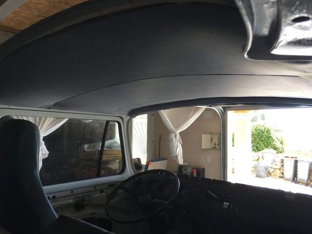

on a chopé une belle suée avec mon fils de 15 ans pour mettre en place le ciel de toit et la colère m’a pris quand ma bombe de colle néoprène n’a pas voulu fonctionner (plus de gaz dans la bombe) donc j’ai commandé des bombes et suis en stand by pour l’instant

comme j’ai recu mes bombes de colle neoprene, j’ai fini le ciel de toit
il reste quelques plis mais c’est plus facile à 2 pour faire propre, alors j’attendrai le retour du fiston

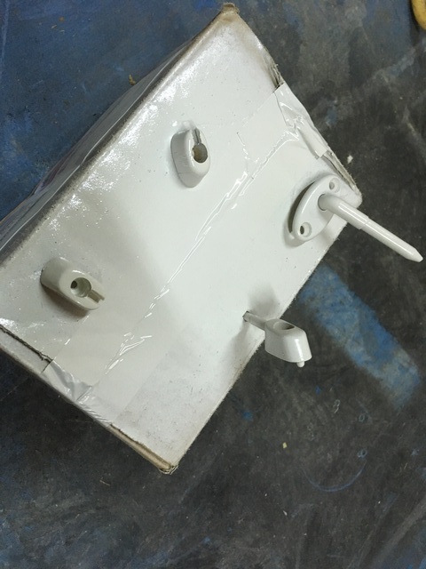

j’en ai profité pour peindre les bricoles des pares soleil comme ça je vais pouvoir tout remonter

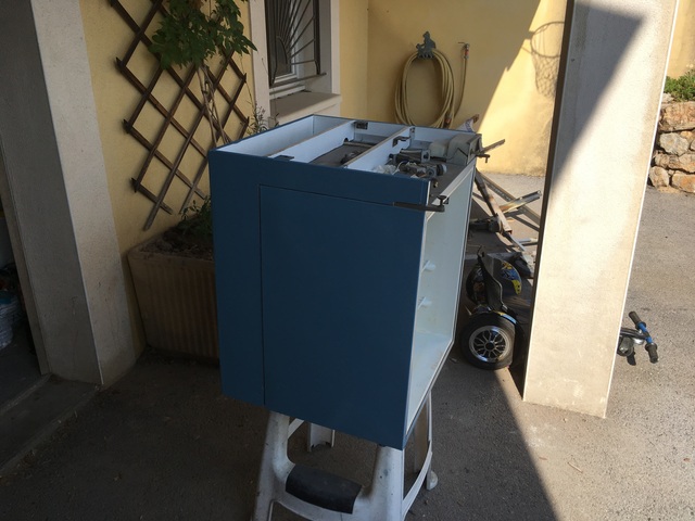

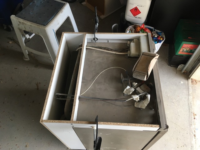

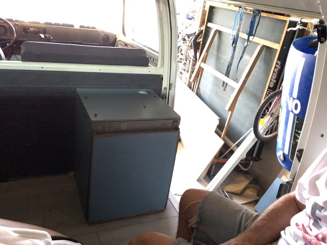

ensuite j’ai commencé l’habillage du frigo en suivant des conseils glanés ici et là sur le net pour bien évacuer la chaleur, j’ai prévu le ventilateur en partie haute
j’ai démonté toute l’alim au gaz, car pour l’instant je n’en veux pas.
le tout fait avec des planches de porte de placard, que j’avais promises au beau frere, mais qui trainent depuis 2 ans dans mon garage.
avec la 2eme porte je vais faire le meuble de rangement tout en longueur au dessus du poste de cuisson et j’ai aussi trouvé de quoi faire le rangement arriere au dessus du coffre. la carrosserie n’avance pas le reste si!! la suite demain apres midi.
et ça continue…
peinture du frigo après quelques ajustements
mise en place
il me reste à le fixer et à raccorder les 2 alim (12v et 220v) j’ai viré les boutons du gaz. d’après mes recherches avec un panneau solaire ça devrait le faire. par contre vaut il mieux 2 ventilos? ou un suffit? je n’en trouve pas avec la sonde thermostat, avez vous un bon plan?

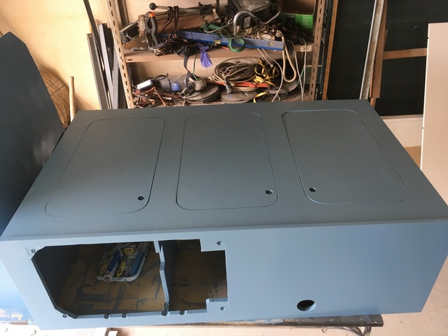

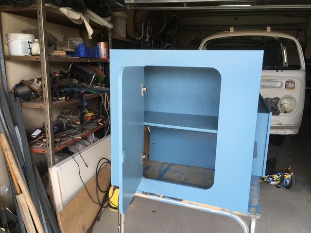

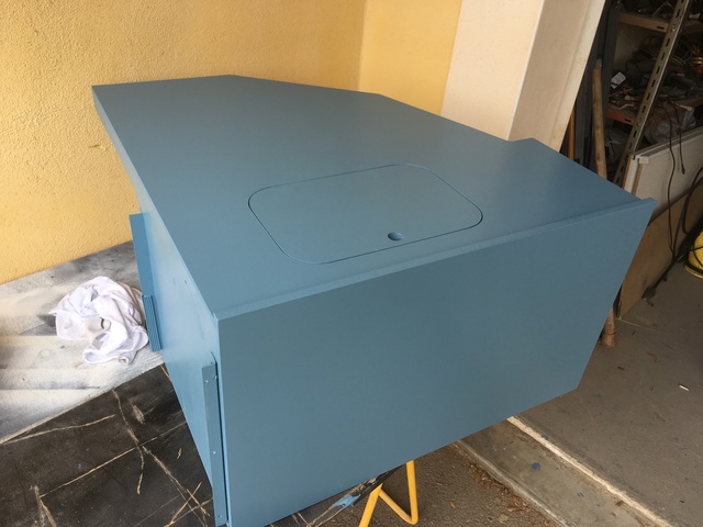

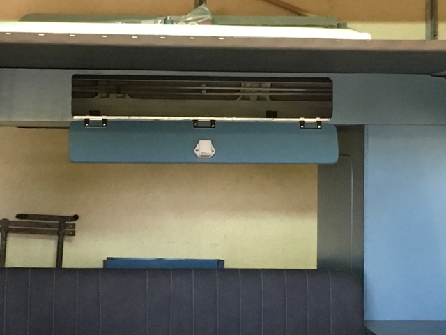

fabrication du meuble haut sur le coffre
une fois peint et avec la façade
je galère à trouver des hauts parleurs a encastrer avec grilles autour de la porte du meuble (10x15) et à la fois je trouve ça un peut trop visible ça manque de discrétion, ou avez vous mis les vôtres? sinon sous le meuble?
j’ai découpé et fini plus proprement le ciel de toit, mis le retro, mais pas les pares soleil, il y a un problème de finition avec ceux que m’a refait le sellier.
il me reste à fabriquer le petit meuble au dessus des fenêtres de gauche.

Dis aurais-tu garder des croquis avec les côtes de ton meuble haut arrière, je souhaite en faire un quand j’aurais un peu de temps?
Tu as utilisé quoi comme matériaux et les fixations?
Pour le reste je peux pas t’aider, mon frigo est à compression et j’ai 1 seul ventilo qui fonctionne bien pour l’évacuation de la chaleur autour du compresseur.
