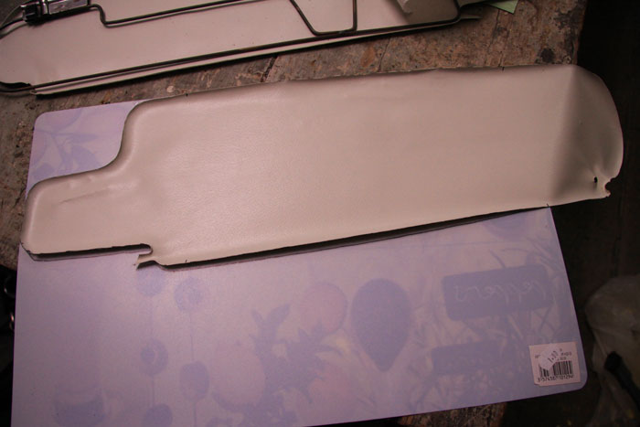

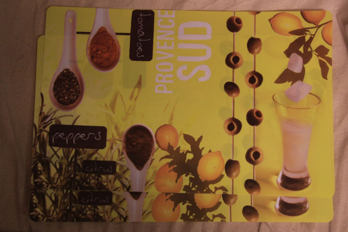

Voila comme promis j'ai rassemblé les photos de mon sauvetage de pare-soleil:

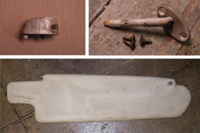

Après l'avoir démonté du combi, je sépare les trois éléments.

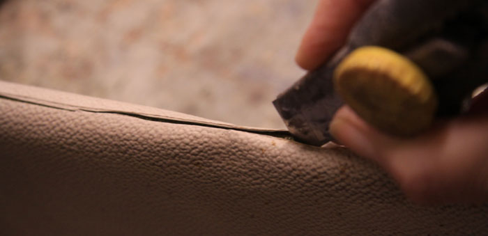

Je découpe délicatement le plastique qui recouvre la structure en suivant bien le trait de soudure parce que je vais m’en servir comme gabarit.

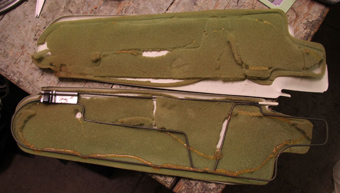

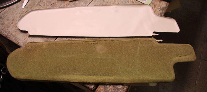

A l’intérieur, je découvre une structure métallique et une mousse de 5mm d’épaisseur.
Je ne peut rien récupérer sauf le métal, mais ça je m’y attendais !!! :lol:

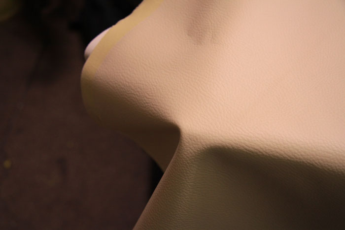

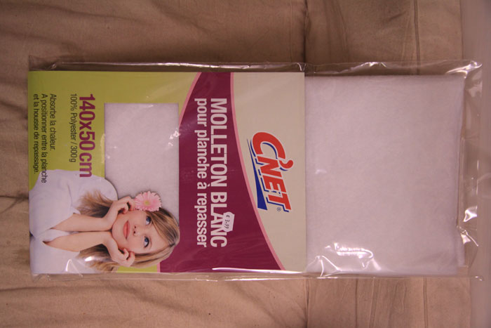

Après un petit tour en ville, je trouve un coupon de skaï beige chez un soldeur de tissus (2€50), mais le magasin de découpe de mousse est fermé.
Bon, passage à la farfouille à 2 balles et je dégotte du matos de remplacement : deux sets de table en plastique ( 1€ pièce) (au final trop petits, il faut faire un raccord il en faut donc 4 pour les deux pare-soleils), du molleton pour planche à repasser (3€99). Total budget : 10€50 !! 8-)

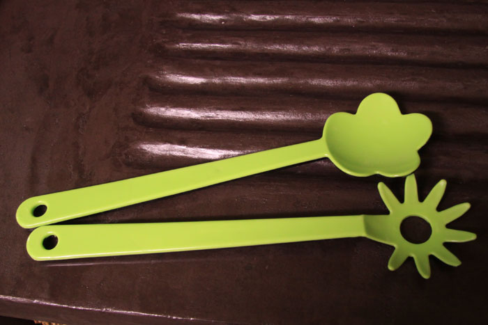

Et pour 2 roros de plus, j’ai craqué sur ces jolis couverts à salade assortis a la future couleur du Flombi !!! :P
Bon, rien à voir avec le sujet.

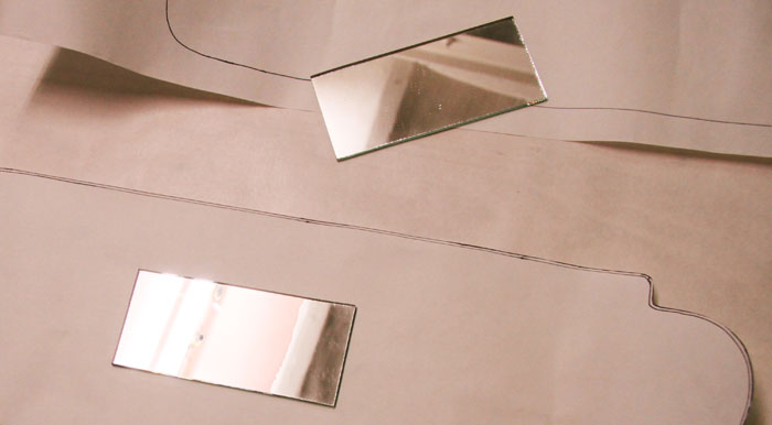

Voila, dans mon atelier j’ai des bouts de miroirs que je découpe pour mettre au dos des pare-soleil, je pense faire un trou dans le skaï et les passer derrière.

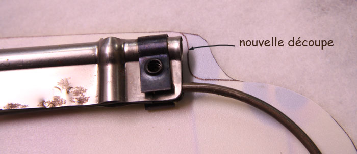

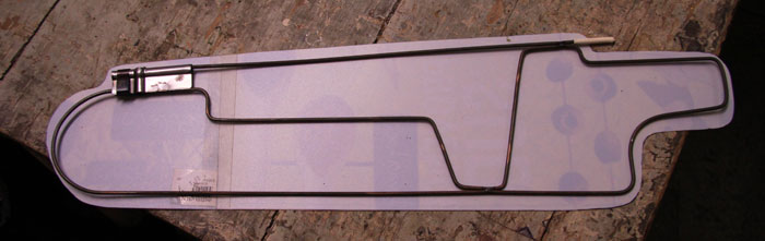

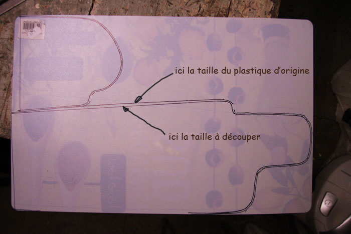

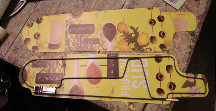

Avec un des morceaux du vieux pare-soleil, je découpe la forme dans mon set … en deux fois car trop petit !
J’enlève deux mm tout autour pour l’épaisseur de molleton et de skaï pour faciliter la couture.
Je rassemble les deux morceaux avec un ruban adhésif renforcé des deux côtés.
Il faut en faire deux inversés a cause du motif sur le set, j’ai peur qu’il se voie a travers le skaï donc je vais mettre le côté blanc sur l’extérieur.
A l’origine le plastique était rentré dans le trou de l’attache, donc petite rectif !
