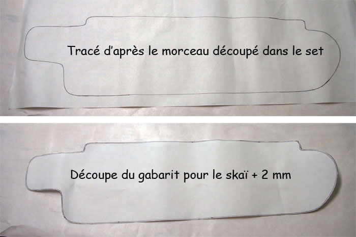

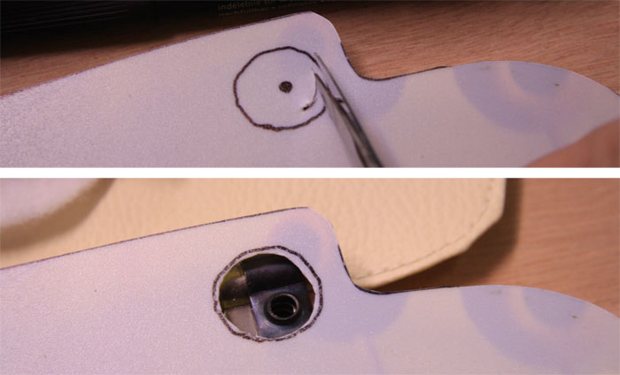

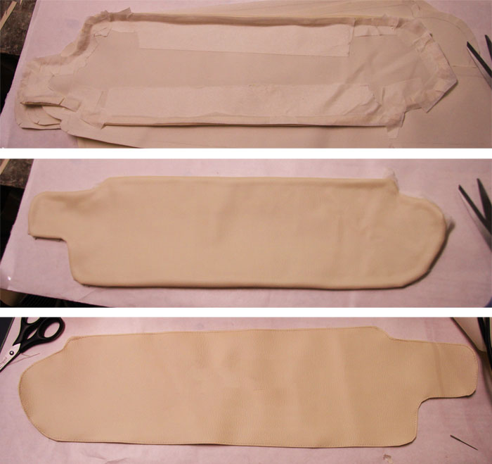

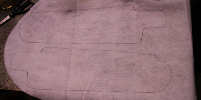

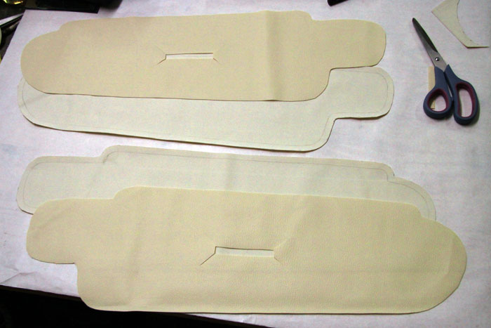

Je découpe ensuite un trou suffisament grand pour la vis de serrage.

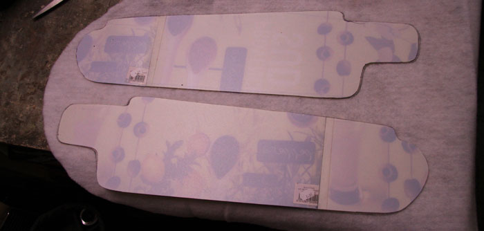

Ensuite je me serts des sets découpés comme gabarit pour découper le molleton.

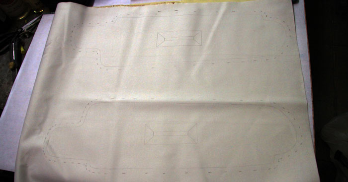

Idem pour le skaï, mais je trace un gabarit de papier auquel je rajoute les 2mm.
Je trace à l’envers du skaï et je rajoute 1cm pour la couture.

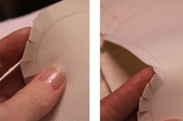

Dans tous les arrondis je fais des encoches pour que le pliage soit plus esthétique et plus facile.
Bon voila, tous les morceaux sont découpés, je peux passer au montage :

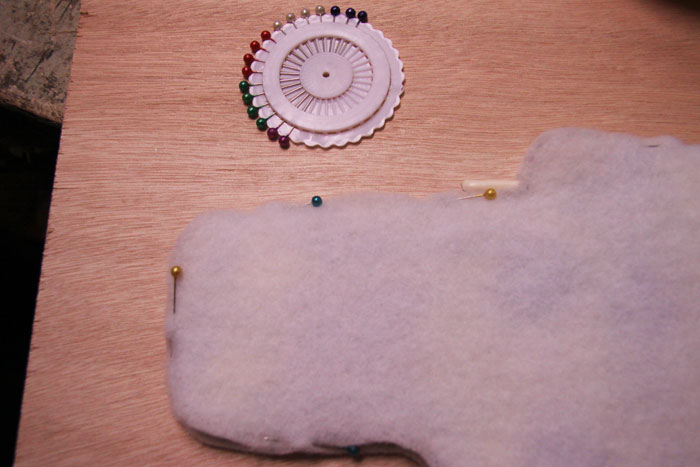

En premier, je colle les deux morceaux de set sur la structure métallique avec un collage souple type PU ou silicone ou mastic souple et je laisse prendre jusqu’au lendemain avec du poids dessus pour que la colle s’écrase bien.
Pendant ce temps je prépare ma couture :

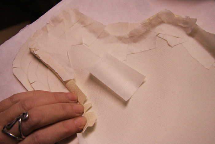

Ayant choisi un type de couture particulier, il me faut coudre chaque morceau a la machine séparément avec un point assez large. Je replie donc les bords que je maintien avec du ruban adhésif (parce que les épingles font des marques dans le skaï)
Il ne me reste plus qu’a piquer à la machine à 1 mm du bord.
Le lendemain la colle est prise.

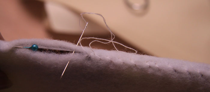

Je fixe mes pièces de molleton de chaque coté des sets avec une couture a la main, comme ça ils ne bougeront pas dans le temps et ça sera plus facile pour assembler le skaï.

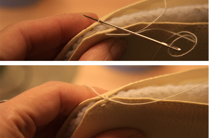

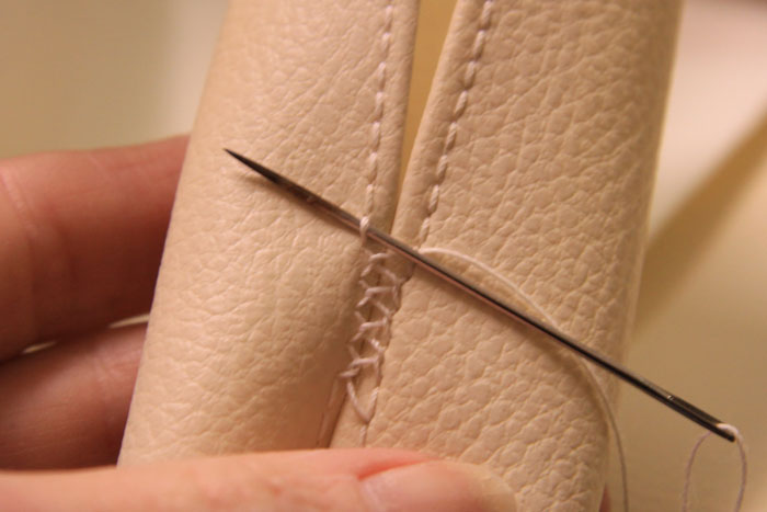

Je fais un petit essai de couture avant d’assembler les morceaux : L’aiguille passe alternativement dans un point d’un côté puis dans l’autre. Il faut serrer fort pour tendre le skaï.
Maintenant il ne reste qu’à assembler sur la structure les deux pièces de skaï.
Je fais quelques nœuds tout autour avec un fil passé dans les points pour maintenir les morceaux en place et c’est parti pour une longue couture point à point !!!

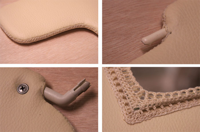

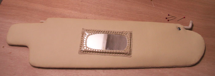

Voila c’est fini. Finalement, la découpe du skaï pour faire passer le miroir derrière, c’était pas une bonne idée car le trou empêche de bien tendre le skaï et c’est carrément moche.
Je l’ai donc rebouché et j’ai entouré le miroir au crochet et cousu par-dessus avant l’assemblage. Ca donne un petit côté seventies qui me plaît bien :
