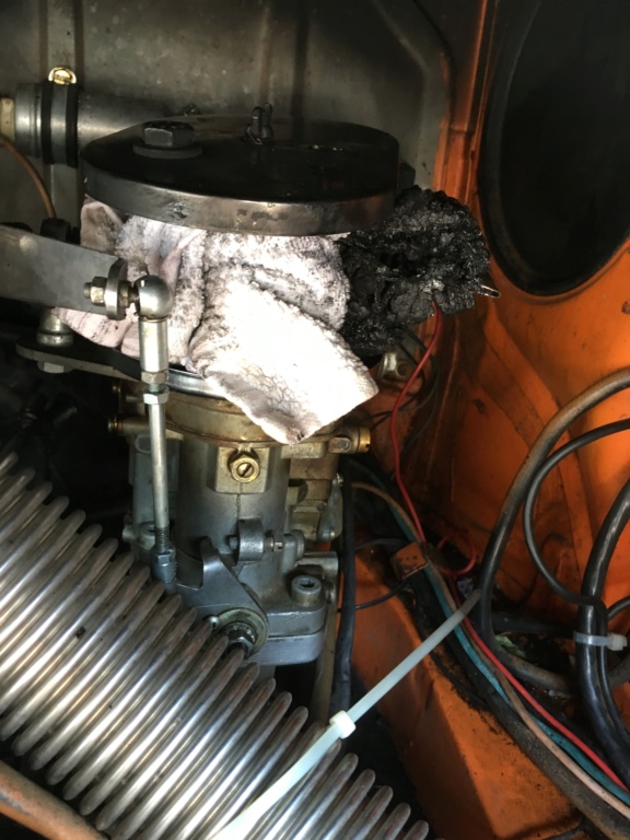

Arrêt en centre ville de Lorient, ouverture du capot moteur pour voir un joli carbu en flamme....
j'ai donc pris l'extincteur (que je fait reviser tout les ans) et.....rien...il n'a pas fonctionné.
J'ai donc fait a l'ancienne : un chiffon mouillé enroulé autour du carbu.
on a eu très peur mais finalement ma fille a eu son train et les dégâts sont limités.

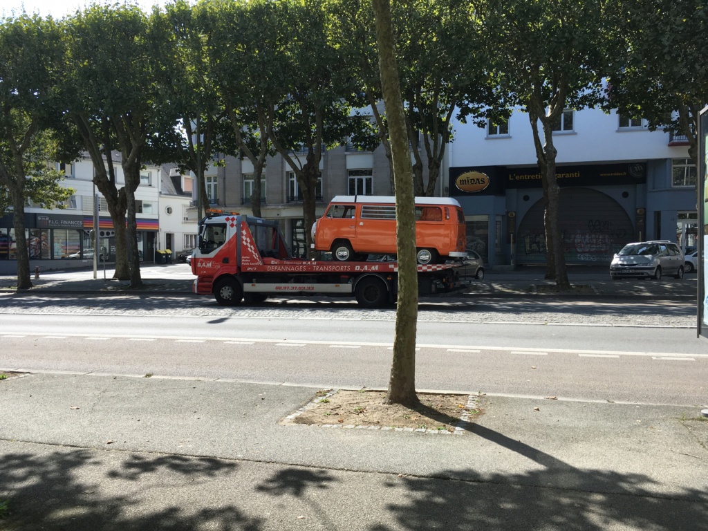

et le combi est parti sur une dépanneuse....
et moi en taxi...
Bon le premier taxi est tombé en panne a la sortie de Lorient :D , mais le second est arrivé jusque chez moi...
Le combi est maintenant chez moi et j'ai ouvert le moteur pour comprendre :
un carbu a bien souffert et fondu partiellement (les venturis auxiliaires ont fondus dans les pipes d'admission)
Peinture abimée mais c'est limité

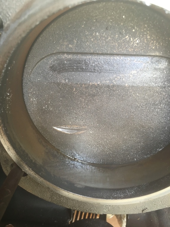

un siège de soupape a lâché :
et est venu toucher le piston :
C'est la raison du bruit au redémarrage et comme la soupape d'admission ne fermait plus, et bien l’étincelle de la bougie a enflammé le carbu....
Bref, on s'en sort pas trop mal même si un carbu HS une culasse HS un Piston sans doute a changer....ça aurait pu être pire.
