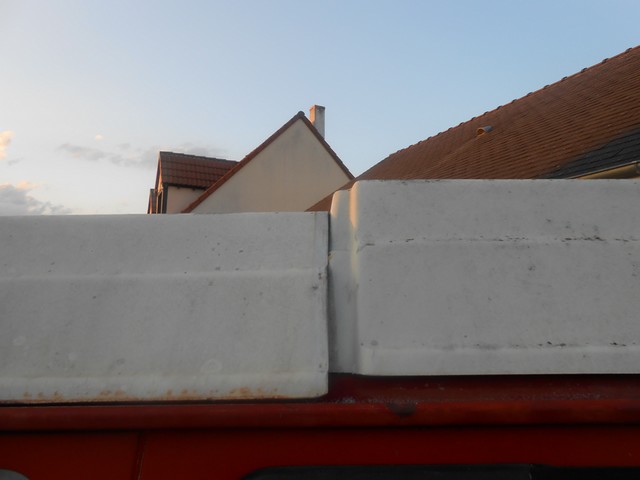

Avec le beau temps, j'ai démonté le porte-bagage pensant qu'il y avait un problème de décalage !!!
J'en ai profité pour débosser le toit avec un manche à balai ! :D :D :D (plus de cuvette)
Effectivement, y'a un problème
les fixations aux 4 coins ont été rebouchées avec "je ne sais pas quoi" et repercées à côté :evil:
après remontage (je n'ai pas de garage !), toujours ce décalage
Quelqu'un pourrait-il me dire si c'est normal (le toit avant doit-il reposer sur le porte-bagages ?)
Et des photos pour que je comprenne ! :lol: :lol: :lol:
Et combien y a t-il de cales en mousse sur le toit et le porte-bagages et où sont-elles ?????
Merci d'avance
Olivier

Oui a mon avis ton porte bagage n'est pas fixé au bon endroit, surement pour ça qu'il y a des traces de mastic ou autres à coté des trous.
En tout cas la partie avant doit venir sur le porte bagage et faire joint avec "les joints qui te manque"

J'ai les joints mais je ne veux pas les monter avant d'avoir résolu ce problème de toit !
Il faut que j'essaie de changer les "plots" de fixation à l'arrière du porte-bagage car ils sont écrasés et j'ai l'impression qu'ils font "reculer" le porte-bagage.

Sinon je serais toi je mettrais tous les joints et j'ajusterai le porte bagage pour que le joint tombe nikel dessus

Il faut que j'aille à brico-merlin pour trouver des plots caoutchouc pour voir si ça le remet un peu en avant.
Sinon je devrais essayer de voir pourquoi les trous de fixation ont été décalés :?:

sur mon ancien westy 71, la tole avait cédée sous les fixations de la galerie
il a du se passer un truc similaire sur le tien...
il faudra sans doute faire une petite soudure sur ton toit... ;)

Merci pour l'info.
Je vais gratter un peu pour voir comment c'est fait en dessous ! :twisted:
Par contre, si il faut souder, j'ai rien et je ne sais pas faire :!:
