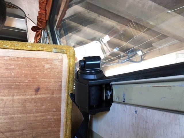

Montage de ceintures 3 points sur la banquette arrière (je n'avais qu'une ceinture pour 3 places, et ventrale uniquement... pas compatible avec le siège bébé !) Alors on déplace la ventrale sur la place du milieu, et on ajoute de chaque côté des 3 points à enrouleur. Ce sont des Securon, achetées sur JustKampers (https://www.justkampers.com/fr/211-857- ... -bays.html)
Il a fallu démonter la banquette pour accéder aux points de fixations sur les passages de roue. Sinon, j'ai repris les trous d'origine sous les vitres pour les enrouleurs, et sous la banquette pour les pieds de ceinture. La visserie fournie est à la bonne taille, le montage est assez simple. Il faut ensuite régler l'enrouleur, qui n'autorise pas à ce que la ceinture se dévide en étant tirée dans n'importe quelle direction, il y a une petite molette à cet effet (assez fragile d'ailleurs).
J'ai utilisé les rallonges de 40cm fournies (se fixent au point d'ancrage sur les passages de roue) et même malgré ça, la longueur est plus que limite pour le siège auto (cosy) ! On verra pour le siège plus "assis" quand elle sera plus grande, mais pour l'instant c'est short.
