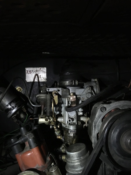

Après quelques péripéties de mauvaises pièces, de démarreur collé, de carbu défectueux.... LE COMBI FONCTIONNE ! :mrgreen: :mrgreen: :mrgreen:
Le voilà ce soir après un bref essai de freinage sur route. J'ai pas insisté, la météo et la route étant très mauvaise.
Du coup maintenant qu'il bouge tout seul je peux m'occuper de 2 véhicules sur la dalle du pont élévateur mobile.
Donc ce qui a été fait depuis la dernière fois :
- purge des freins, en mettant le circuit sous pression parce que impossible de chasser une grosse bulle à l'avant, tout étant neuf y'avait + d'air que de liquide.
- remplacement du démarreur par un autre d'origine. Entre temps je l'ai démonté et réparé aussi c'est toujours pratique d'avoir la pièce de rechange qui fonctionne sur l'étagère.
- remplacement du solex 34 pict3 par un autre, nettoyé, rebagué, que je croyait bon...mais qui était lui aussi défectueux au niveau du circuit de reprise. Je vous laisse regarder la petite vidéo pour ceux que ça intéressent --> https://www.youtube.com/watch?v=ij8-_SCyVbo
Vous en pensez quoi ? C'est une pipette de repro et je trouve qu'elle fait un gros jet. Donc le moteur à un gros trou lors des accélérations franches (trop riche certainement). J'ai démonté, puis j'ai essayé de la centrer, la décentrer, ça ne change rien. Avec une autre membrane de pompe de reprise idem. Pas le temps de me lancer dans le réglage du débit du mécanisme de la pompe de reprise, j'ai installé un autre carbu que j'avais en stock, et celui-ci nickel ! Restera que le réglage de CO2 à peaufiner.
- gros nettoyage de la jauge à essence d'origine et elle remarche ! Le fil resistif n'était pas cassé, juste plein de calamine.
Et c'est tout pour aujourd'hui ;) Je me caille trop à l'atelier, la carrosserie attendra le printemps.
Ca laissera le temps au père noel de m'apporter l'outillage qui me manque :mrgreen:

Messagede westyfleur » 10 Déc 2020, 22:29
Microb a écrit:Hello !
Félicitation mon petit... :mrgreen: :mrgreen: :mrgreen:
Microb a écrit:- remplacement du solex 34 pict3 par un autre, nettoyé, rebagué, que je croyait bon...mais qui était lui aussi défectueux au niveau du circuit de reprise. Je vous laisse regarder la petite vidéo pour ceux que ça intéressent --> https://www.youtube.com/watch?v=ij8-_SCyVbo
Ah oui ça pise dru, voir même un peu en pomme d'arrosoir. :o
Pas terrible la pipette de repro... :( Tu peux surement améliorer cela en diminuant le débit de la pompe. ;)
