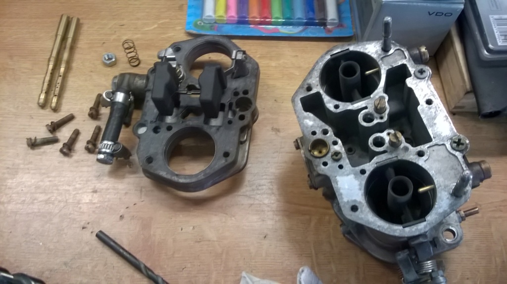

c'est l'optimisation des carburateurs je suis bridé et cela il me l'a dit simplement comme ça :
Tu es en carbu de 40, il aurait fallu des 44, ou au moins changer les buses de 30 pour des 34 ou 36 et donc adapter les gicleurs en conséquence

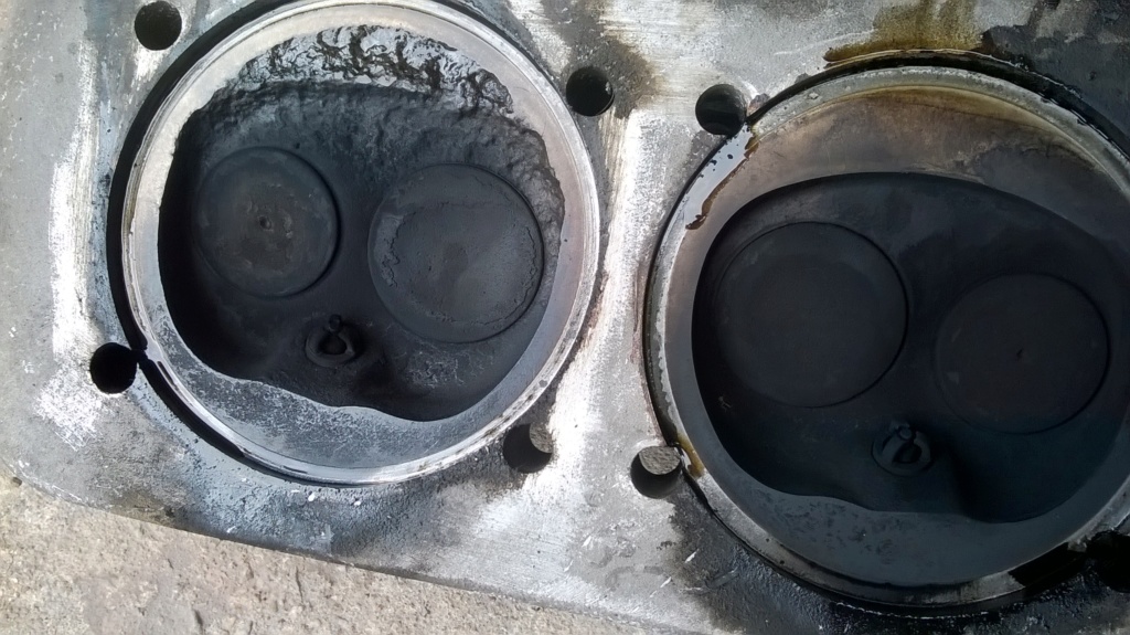

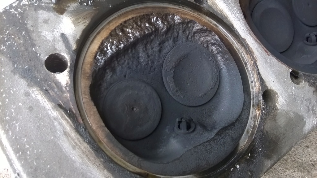

On a donc décidé ensemble e partir sur un long bloc neuf, longue course 78+96,presque 4 mois de délai pour les pièces, des reprises d’usinage sur les pièces neuves que j’ai pris à ma charge, bref un moulin bien spécifique qui ne se fait pas en quelques semaines.
Parlons maintenant de ce fameux soucis de chauffe, voici le fameux système de refroidissement qui était monté sur ton moteur et où tu m’avais dit n’avoir jamais eu de soucis de t° huile avant (de vulgaires tuyaux de plomberie, plastiques, un bout de gaine de 40 mm, le tout raccordé à un petit cône).
Je fais confiance au client si ça fonctionnait avant. Par conséquent, je revérifie tout le moteur (j’ai pu faire une erreur), vidange, vérif des pistons de régulation, changement du filtre à huile, du radiateur d’huile, vérif des circuits d’huile de la pompe jusqu’au radiateur. Déplacement du tuyau de plomberie derrière l’hélice de la turbine – tout est ok – mais ça chauffe de trop pour un T4 turbine Porsche.
Je t’avais auparavant évoqué un radiateur externe mais tu n’en voulais pas. Tout ce boulot de vérif, ne t’as d’ailleurs pas été facturé non plus !
Bref avec le montage d’un radiateur externe (comme je fais sur tous les T4) tout est rentré dans l’ordre avec une t° d’huile normale (Ah, non, pas tout de suite, j’allais oublier, il a fallu remplacer les manos de température et pression d’huile avec des sondes correspondantes, étant donné que ceux que tu avais montés, étaient de la foire et du marché, ce qui engendre donc des valeurs erronées).

Même chose pour les carbus, je te l’avais aussi mentionné mais tu ne m’as jamais demandé de revoir la config carbus. D’ailleurs, ça ne te gênais pas pour rouler avant en 2.500 cm3 avec cette config carbus.

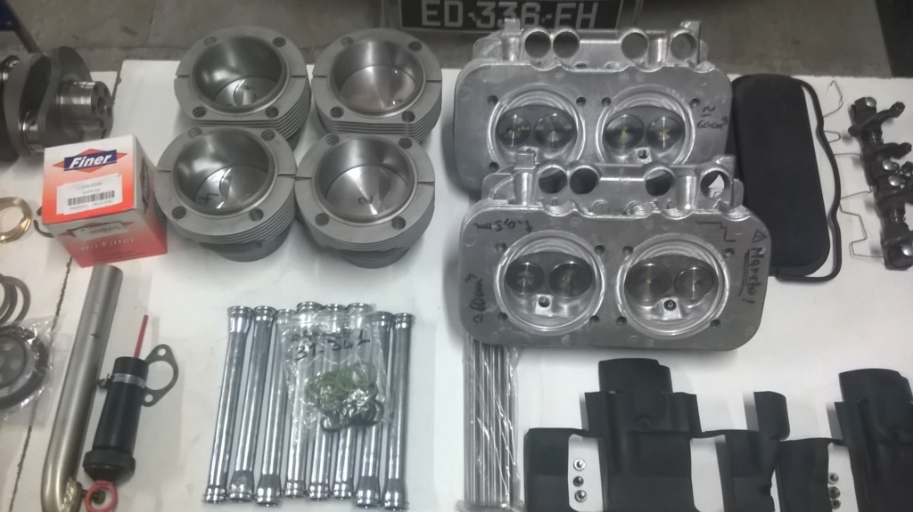

Concernant ce moteur qui a été monté par le cuisinier que je suis !

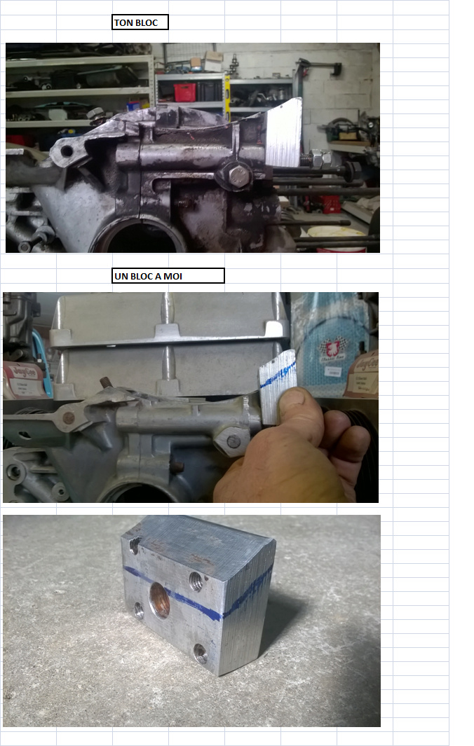

Il est vrai que j'ai 2 type de cylindre du au fait qu'un usineur avait perdu un des miens lors de l'usinage des puits dans le carter et les culasses.
Du 105 cela se trouve a tous les coins de rue forcement
Ce moteur a bouffé un écrou de platine filtre a air car je n'avais pas de cornet a une époque
Les gicleurs il me semble venir de chez toi sauf erreur en 2012/2013 après en avoir discuté au meeting vw armor week !
Le système de refroidissement en plomberie de machine a laver il est vrai m'a permis de rouler sans encombre pendant 10 ans et de faire plus de 100 000 km jusqu'au jour ou après avoir changé mon allumage a rupteur par un électronique et aussi un manque de temps pour effectuer les entretien courants nécessaire mais aussi mes erreurs de jugements dans l’élaboration de ce moteur a grosses cylindré sur un bus qui generait obligatoirement de fuite ect ect ...

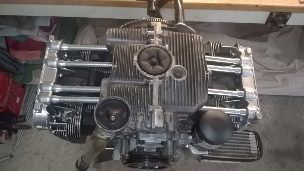

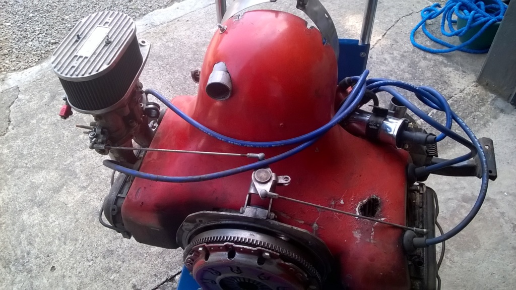

une après midi a zieutter le bus et a se retrousser les manches pour verifier certain truc
j'ai enfin retrouver un peu l'envie d'aller au garage avec ce beau soleil de novembre et des températures agréable
bon donc démontage et achat de tôle en vu de la préparation de l'étanchéité moteur pour éviter toute remontée de chaleur
a l'ouverture du capot moteur !

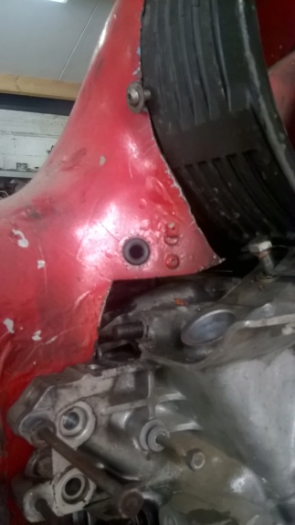

il manque les tôles contre les caches culbuteurs
le radiateur d'origine est partis au profit d'un radiateur extérieur décalé
cela laisse un big trou qu'il faudra donc reboucher pour éviter les remontée de chaleur d’échappement
après avoir retirer la jupe et la tôle d'étanchéitée
après petit check up sur le radiateur décalè en place !
je verrai ce que je peux faire comme fixation par la suite !

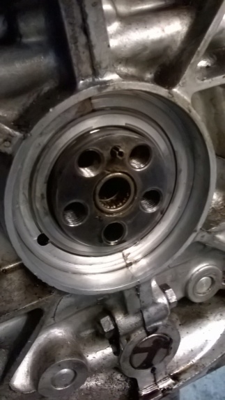

Ton retour d'huile ce fait sous le pied de l'alternateur ou c'est le reniflard?
c'est quoi le tuyau carton qui fait tout le tour ? bon courage pour faire les tôles moteur en place ça doit être coton :cry:
