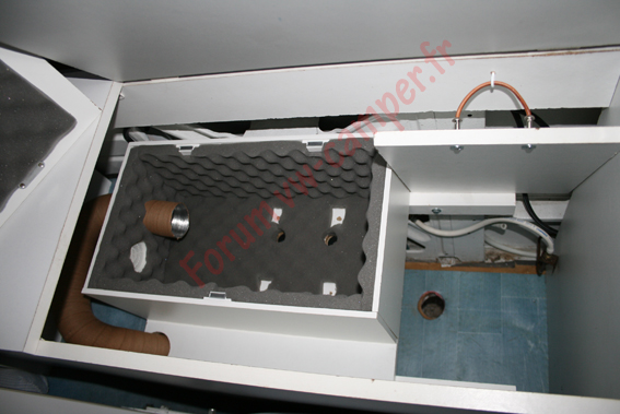

Aujourd'hui isolation des tuyaux qui vont dehors, j'ai agrandi le trou d'origine au niveau des bouteilles de gaz :o :D
Photo dans la soirée. ;)

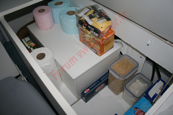

J'ai retravaillé le meuble ou se trouve le chauffage.
La planche coupée en deux (2/3 et 1/3) pour fixer la partie 2/3 et faire un accès pour la partie 1/3.
J'ai également refais des beaux tasseaux car ceux réalisé par l'ancien proprio était un peu, comment dire !! :D (Sacré Christian)
Allez j'ai deux petites photos
Et je dois également, mettre en place sur l'une des deux bouteilles un dédoubleur pour le gaz.
Une bouteille pour la gazinière et une bouteille pour le Frigo et le chauffage.
Photo dans la semaine, j'ai pas ce qu'il faut pour le réaliser.

Aujourd'hui, j'ai percé pour faire passer le tuyau du chauffage au niveau du clic-clac.
J'ai réussi a donner des angles assez sympa pour économiser de la place dans les endroits qui n’étaient jamais utilisé durant les vacances, le long du meuble dans la continuité de la roue.
Ensuite, j'ai décidé d'isolé les sorties fourni avec le chauffage, celle qui doivent sortir a l’extérieur du Bus.
Passage délicat pour faire sortir les tuyaux dans le trou vers l'exterieue, le but étant de ne pas abîmer l'isolant, pas facile c'etait juste juste. ;)
Et pour finir en ce beau dimanche de Novembre, j'ai fixé les sorties sous le Bus.
Un peu mal au coeur de devoir percer pour les fixations, du coup j'y suis allé doucement pour faire un truc SUPER PROPRE ! ;)
Prochaine étape, installation du robinet a gaz (trois sorties), mise en place du Thermostat, branchement en 12V et rangement du Combi car c'est le Bronx... :D

Messagede Fabs » 08 Nov 2010, 19:29
Hier comme me l'avait dit Pierre, apres avoir essayer le chauffage 20/25 minutes a fond avec l'isolant sur les tuyaux, une catastrophe, pas de feu mais une odeur de plastique fondu, HORRIBLE !!!! :o :o
J'ai du tout virer hier soir, jusqu’à 22h, et tout nettoyer car tout avait collé sur les tuyaux !
Voila mais cette après midi, j'ai agrandi le trou pour mettre l’évacuation (cache en plastique)
J'ai opté pour le mettre a la place d'un touiteur qui est fictif sur mon mur d'enceinte, :D
Place aux photos.
Ce soir, je me remets sur le chauffage sans l’isolant cette fois.
Je vais aussi agrandir le trou du caisson ou il y a le sortie des gaz brûlés sur le chauffage.
Photos dans la soirée ou demain dans la journée.
