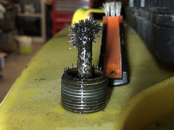

Messagede seniorcanardo » 02 Déc 2020, 22:35
Hello, pendant le confinement, je n'aurai ni appris l'esperanto, ni regardé l'intégrale de Star Trek, ni repeint mes plinthes ni nettoyé derrière le lave-linge, par contre j'aurai fait la vidange de boîte du combi!
On l'avait déjà faite avec David Westy11 lors d'un bricole week, mais en retombant sur ces photos, je me suis rendu compte que ça allait faire 10 ans...gasp!
J'ai bien du faire 50.000 kms depuis, ce qui est pas si grave, vu que pour la plupart des véhicules, la vidange de boîte est par excellence l'entretien qu'on ne fait jamais.
Le carter de boîte est crade de chez crade, par contre l'huile était assez propre, rien à voir avec celle que j'avais sortie il y a 10 ans.
Petit récapitulatif: on dévisse d'abord le bouchon de remplissage sur le coté droit, puis le bouchon de vidange coté moteur. On laisse couler, puis on nettoie le bouchon de sa limaille (pas la peine de flipper, il y en a toujours), et enfin on remplit après avoir serré tout douuuuuuucement ("fermer pour cause de sentiments différents...") le bouchon de vidange.
Là ça a été la guerre, parce que j'avais pas commandé comme la dernière fois mon huile chez SK, mais chez mon partenaire favori Thevenet automobile à Rouffiac, le prince de la Mercedes d'occasion, donc de la SAE 80w90 GL4, très important le 4.
Mais la différence avec l'huile de chez SK, c'est pas l'huile, c'est la bouteille, et les bouteilles vendues par SK ont justement un petit trucmuche qui sort du bouchon, il n'y a plus qu'à passer le trucmuche (il y a surement un terme plus technique, mais là, je l'ai pas) dans le trou de remplissage, puis presser la bouteille et en quelques secondes le litron y est passé. Alors que la bouteille que j'avais, c'était la classique bouteille d'huile qui prend de la place (y en pas tant que ça autour de la boîte) et se vide bêtement sur tes pieds, alors qu'il existe des bouteilles qui se vident intelligemment sur tes pieds.
Me voilà comme un con à essayer de remplir avec tous les entonnoirs que j'ai pu trouver dans le garage, essayer de mettre une durite au bout de l'entonnoir (trooooooop leeeeeeent), puis finalement foncer à la pharmacie chercher la plus grande seringue qu'ils avaient en stock... :cry: 5cl :cry:
Finalement ça se fait assez vite, 3,5l, ça fait jamais que 140 seringues :evil: :evil: :evil: mais j'étais parti pour y passer des heures à l'entonnoir, avec cette huile épaisse comme une giclée de sainte purée (j'ai rien d'autre qui me vient à l'esprit), le premier quart d'heure avec l'entonnoir j'avais même pas transvasé 20cl.
Remise du bouchon, serrage tout doucement ("Réapprendre à aimer passionnément"), redescendre le combi du pont, se rendre compte qu'on a oublié de remettre le manchon de la boite de chauffage, bref la base pour un membre de la Crevard Team :mrgreen:
Par contre, j'ai peut être perdu beaucoup de temps sur la vidange boite (et celle du moteur en même temps), mais pour le réglage des culbus, je sais pas si ça vous est déjà arrivé, mais rien à corriger, ils étaient tous nickels, j'ai vérifié ma méthode 3 fois pour être sûr que je faisais pas une connerie quelque part, mais effectivement il ne faisaient aucun bruit ni avant ni après.
:arrow: Ça vous est déjà arrivé de n'avoir aucune correction à faire aux culbuteurs?
