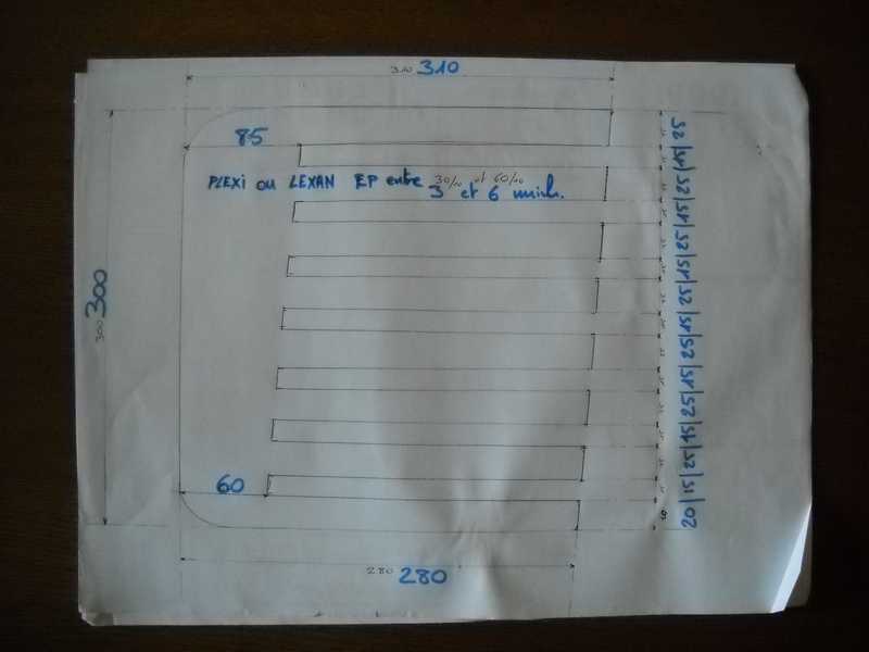

olive18 a écrit:Salut
Où serait-il possible de trouver des oreilles de mickey pour T2a car sk ne fait plus :?:
Sinon, quelqu'un aurait-il un plan pour m'en faire couper une paire en plexi :?:

[imgImage
salut, voila avec ca tu devrais pouvoir te faire de belles oreilles ;) et c'est efficace quand il fait bien chaud.
il faudra que je remette les photos sur le forum.
a bientot
leon][/img]
