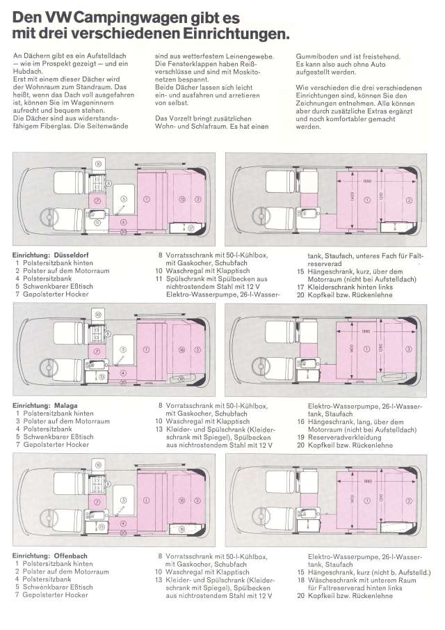

période 74-75:
celui que l'on nomme le SOP24:
avantages par rapport au modéle précedent, grace a l'ouverture de la réhausse dans le sens inverse, il y a maintenant un couchage sour somier bois (et non plus hamac) en haut, d'une largeur de 120cm (donc deux personnes adultes). la banquette est de toute la largeur du bus donc possibilité de faire 3 couchages, et moins d'angle mort.
cette version SOP24 existe aussi avec une penderie derière le siège conducteur, avec l'évier a coté.comme ici (le meuble penderie en photo est legèrement modifier côté evier :gla: )
il y a trois versions de SO-P24, qui portent bien sur des noms différents:Dussoldorf,Malaga et Offenbach, jeu des sept erreurs :D :
[url=http://www.casimages.com]Image
A ne pas confondre avec la version HELSINKY qui y resemble mais l'évier est derrière le siège passager, sur le frigo :no:
donc a partir de 76 et ce jusqu'a 79, il y avait trois versions au catalogue, le SOP24, ci-dessus, le helsinky et le berlin, les trois versions ont le toit relevable identique avec un lit double en haut.
