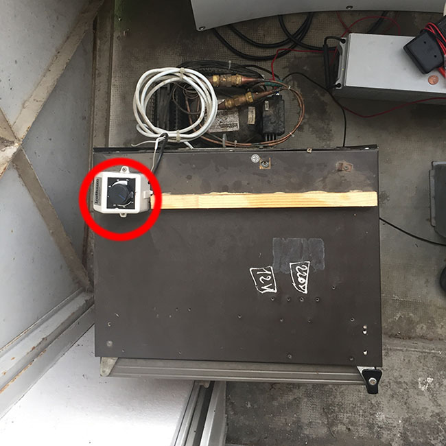

dites les copains, j'ai pété le bouton du variateur de mon frigo :roll:
Il tourne dans le vide, j'ai cherché un bouton qui aurait la même empreinte mais pas trouvé, est ce que ça vous semble tordu de mettre un interrupteur style bâtiment?
C'est pas pour faire un show-car mais
1 j'ai cet interrupteur en stock
2 si c'est fait pour supporter 3kw en 220, ça devrait supporter 90w en 12v
3 de toutes façons, je laissais toujours le variateur au minimum, donc un simple on/off ça ira très bien
4 ça se verra pas, il sera à l'intérieur du meuble
Merci ;)

pourquoi ne pas retrouver le meme bouton?
Avatar de l’utilisateur
ralfoune
Messages: 6073
Localisation: epernay (51)
Re: Frigo à compression dans westy
Messagede seniorcanardo » 21 Juin 2018, 08:46
:mrgreen:
parce qu'il est crénelé sur le tour sauf environ 4/17èmes de tour où c'est plat, donc compliqué à trouver, et j'ai pas envie d'y passer des heures pour me retrouver avec une merde qui aura fait 10.000kms et pètera à la 3ème utilisation.
c'est juste la question 2 pour laquelle je voudrais une confirmation
si c'est fait pour supporter 3kw en 220, ça devrait supporter 90w en 12v, non?

Pour repondre à la question de savoir si ton interrupteur pourra supporter la puissance c'est oui.
3000 / 220 = 13.63A
90 / 12 = 7.5A

Imprimante 3D bonne réponse mais aussi pourquoi pas un bouton crénelé tout le tour .. Osef du méplat :) Au pire s'il géne tu mets un coup de Dremel ;)

merci pour ces réponses, je vais mettre l'interrupteur. Pour l'impression 3D, j'en ai parlé avec un copain qui en fait pas mal (il administre un fablab) et vu la force à exercer dessus, il y a des chances pour que ça ne soit pas assez solide.
J'avais eu à peu près le même problème avec une molette de jalousie, celle achetée chez SK avait fonctionné 2 ou 3 fois, pas plus.

Dans la pratique, j'ai eu 2 mauvaises expériences avec des interrupteurs 220V au lieu de prévu pour du 12V. Une question d'ampérage même si sur le papier les calcules étaient corrects (I=P/U)
Pour les bricolages costauds j'utilise beaucoup les cataplasmes d'araldite avec des compresses tissées. Cela permet de mettre plus de matière et d'armer le tout.
