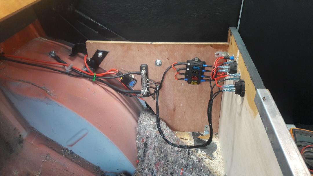

cela dépend du type de coupleur que tu a, moi j'ai celui la
et un fusible de30 amps entre coupleur et batterie auxiliaire
et sous la banquette j'ai posé une Barette de masse et fusible séparé pour le frigo
pas de fusible entre panneau solaire/régulateur et régulateur/batterie.

petite astuce
vu le tarif des câbles neuf j'ai utilisé des vieux câbles de démarrage pour faire mes branchements coupleur batteries.
