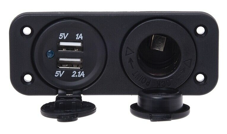

Sur mon circuit électrique 12v j'ai pas mal d'interrupteurs encastrés, mais est-ce que chaque appareil doit être relié à un interrupteur pour pouvoir être allumé/éteint ou ça n'a pas grande importance ?
Bien sûr chaque appareil est protégé par un fusible dans tous les cas !
Par exemple, j'ai une prise 12V allume cigare + USB, et je pensais relier chaque sortie à un interrupteur pour pouvoir les éteindre/allumer. Mais je me demande si ça a une vraie utilité puisqu'il n'y a aucun courant qui circule si aucun appareil n'est branché dessus... est-ce que vous installer des interrupteurs uniquement pour ce qui a un intérêt comme l'éclairage par exemple ???
Merci encore de m'éclairer!

junesun a écrit:Par exemple, j'ai une prise 12V allume cigare + USB, et je pensais relier chaque sortie à un interrupteur pour pouvoir les éteindre/allumer. Mais je me demande si ça a une vraie utilité puisqu'il n'y a aucun courant qui circule si aucun appareil n'est branché dessus...]
Détrompes-toi... sur ton bloc présenté (j'ai le même) tu as un "bouffeur" de courant... la petite led bleu sur le côté.
Donc à mon avis si tu veux mettre un interrupteur c'est en amont de ce bloc pour éviter l'utilisation de courant de la led par ex!
Sinon effectivement sans rien de branché normalement pas de fuites...

Juste, il y a bien une petite led à côté des prises USB !! je préfère pouvoir l'éteindre on ne sait jamais... merci pour ta réponse !

tant qu'a faire, autant éviter de percer des trous partout dans le tableau de bord ;)
