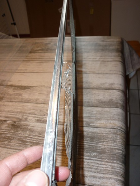

Cet après-midi je me suis lancé dans la réfection de mes moustiquaires de jalousies... Direction Brico-Marché pour l'achat de la moustiquaire alu qui remplacera celle d'origine. Beaucoup moins facile à travailler que celle en tissu !!! Pas loin de 3h, pour faire une moustiquaire, en comptant le nettoyage du cadre alu à la paille de fer et passage a Polish. Il ne restera plus qu'a fignoler avec un produit spécial alu... Le résultat n'est pas parfait, du fait qu'elle soit plus rigide, elle est moins facile à tendre !!! Mais ça fait tout de même plus joli que celle d'origine déchirée... Et puis je suis un novice... J'attaquerais la 2e la semaine prochaine, je pense...
Photos :
L'ancienne était bien malade...
Démontage à l'aide d'un petit tourne visse plat...
Avant/Après...

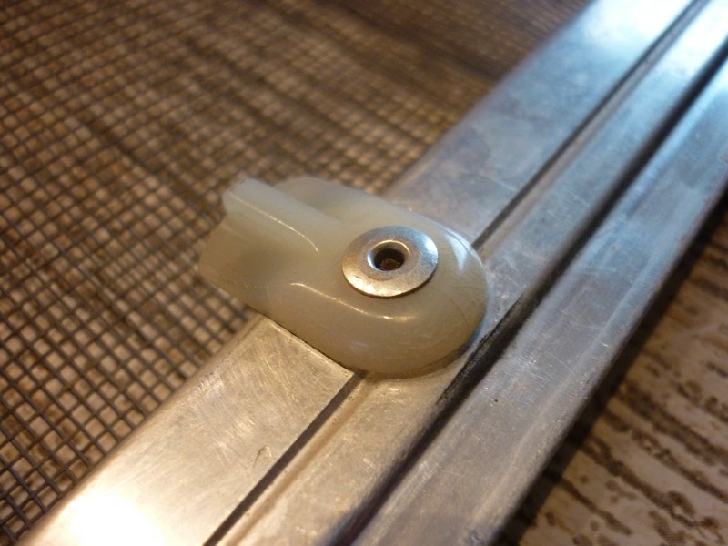

D'autre part je recherche 3 petit clips plastique blanc qui servent au maintien de la moustiquaire sur la jalousie, si quelqu'un a ça quelque part... Merci.
