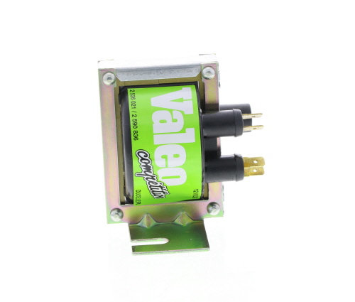

Bonjour à tous,
Je profite de vous demander confirmation pour la référence de la bobine valéo que certains d'entre vous montent sur le 123 ignition.
C'est bien un bobine de type bobine sèche : valeo 245003 sur le site oscaro ?
J'ai une bobine blaster 2 est-elle compatible ?
Merci d'avance

Oui j ai cette bobine avec mon 123ignition sur le combi cest top...
Et sur ma 4l sport.....depuis'de nombreuses annees...
Elle est pas cher et le rapport qualite prix est top.
