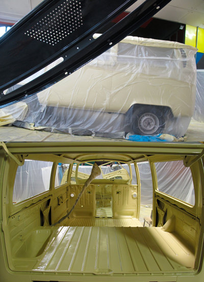

Ba sa donne pas mal !!! Pas de Coulure ou autre petite réaction ???
Sinon la photo VUE du tableau de board.... Zuper... tu serais pas Photographe???
Et le blanc "le Haut" tu le fais quand ???
Et fini tu vas bien nous faire une BO reportage Photo dans un Zuper Cadre qui Tue....

Je me vois déjà remonter des pièces :D , notamment le sigle VW qui sera blanc cassé (comme les PC et le toit), longtemps mis de coté because roue de secours en face avant (ce qui vous enfonce la même face avant quand des conn*** se garent au bruit... du vécu :cry: )
Pour les mauvaises surprises, ben quelques coulures pas très importantes (je pense qu'encore 2 ou 3 voitures et ce sera bon :lol: )
mais sinon pas spécialement de bulles ou rétractation, frisures etc, sauf peut-être ou j'avais mis de l'antirouille, pourtant fourni par le même distributeur que les peintures.
@ Dca636, ben tu savais déjà que je faisais de la photo, non ?
@ chamber36: ben faut bien savoir que la couleur est pas forcément la même qu'à l'écran. C'est un ivoire (RAL 1014, plutôt la photo du haut), mais des fois j'ai l'impression (notamment en éclairage néon) qu'il tire vers un beige vert (RAL 1000, plutôt la photo du bas)
Aujourd'hui, mélange de l'époxy noir du châssis avec un un gris pour donner un gris foncé pour le devant du tableau de bord et des éléments des fenêtres AV. Le noir, ça me bottait pas trop, et je voulais quand même éviter tout reflet dus à une couleur trop claire...
demain je fais le blanc, inchallah

journée et surtout nuit de ouf hier: peinture du blanc.
Je passe 2 couches, puis une troisième, me disant que les pare-chocs seront mieux protégés. En même temps je peints le sigle VW des enjoliveurs...
Déjà en ouvrant les pots de blanc je me suis dis Tiens, c'est pas très cassé comme blanc. Au fur et à mesure des couches, et en laissant un peu tirer, je me dit que c'est vraiment trop blanc, style blanc de sécurité au lieu de blanc pur (à peine + crème), et ça me va pas. Pas du tout. On dirait un blanc chimique cachet d'aspirine... :shock:
Donc je fais qq mélanges d'essai avec ce qui me reste de blanc et d'ivoire, j'essaie sur les enjoliveurs, et là, c'est clair que c'est 100 fois plus harmonieux !!!
Donc je repasse 1 couche (qui soulage largement mon inquiétude), ça pourrait être bon, mais dans le doute d'avoir des traces blanche qq part (éclairage néont de nuit), j'en passe une 2ème.
Bilan ce matin: c'est cool :D
Plus que le remontage ...
