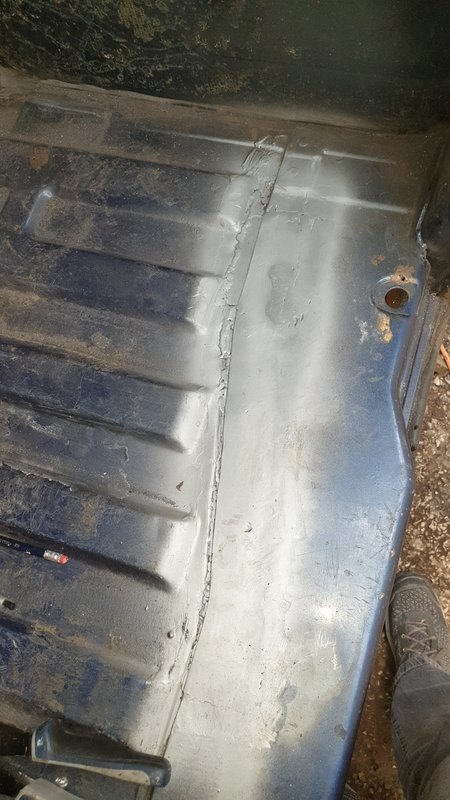

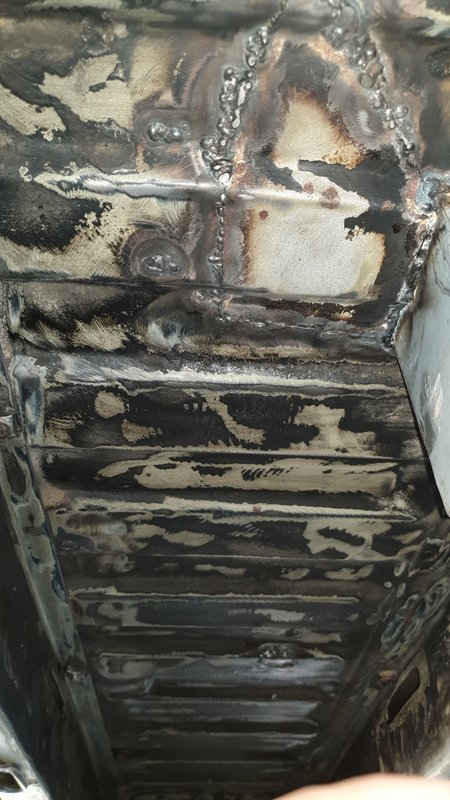

on a un peu bossé
on decoupe
on nettoie
un peu de decoupage
on soude la vrai en tole
et voila presque refermé

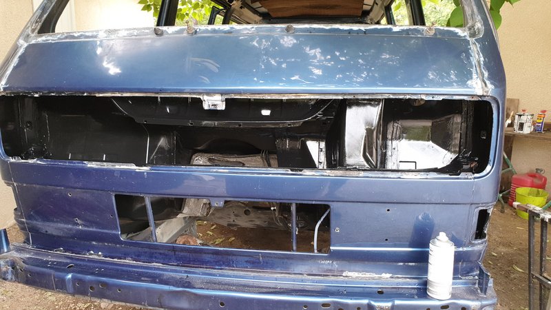

Messagede thiery D » 06 Sep 2020, 20:24
bon ce n'est pas parce que l'on publie rien que l'on ne travaille pas  donc ca y est on finit 95 % des trous divers et variés
on gratte on nettoie
et on attaque la peinture
tout le dessous du vehicule est grattté  et peint a la peinture noire additivé au rustol
e train av se termine
nettoyage revision et peinture du repartiteur de frein a inertie
tout est remonté a neuf  ou revisé / controlé  repeint  pas de SBU pour le moment  on verra plus tard
les toles de disque ont été decoupé a la main par REMI dans des toles de KANGOO
bon on commence par recuperer le cadre support du toit relevable
pius on decoupe le Toit du T3
[/url]Image
ouverture de la tole du toit pour aller chercher  la souche de la traverse
alignement de la traverse d'origine et celle du cadre
cadre en place
enfin on s'est bien "amusé"
on presente le cadre
on monte le lit west
on referme t on soude
