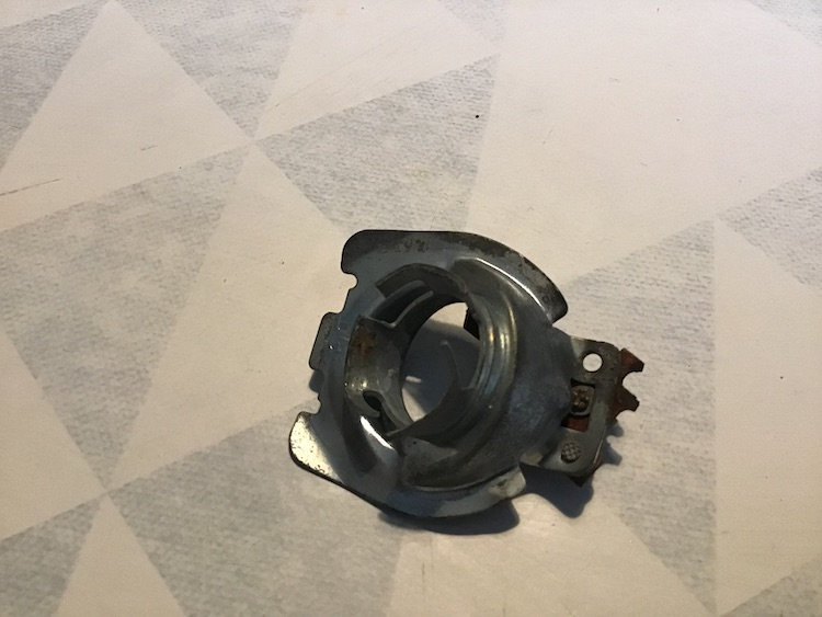

J’ai un T2b qui possède des feux longues portées fixés sur le pare chocs avant.
J’ai une ampoule de grillée et je n’arrive pas à mettre la main sur le modèle d’ampoule d’origine... les deux feux ont été bricolé et celui de gauche à une ampoule 12v 35W classique sur laquelle les fils ont été soudé... :|
Je souhaiterais donc mettre les bons modèles d'ampoule sur les deux phares ..
Es ce que quelqu’un saurait m ‘aider ?
Ci dessous, la photo de l’optique, de face
de dos (on voit une inscription peu lisible dont les recherche ne donne rien sur le net...)
Puis une photo du support d’ampoule ou on voit 3 encoches...
La question c'est.. : c'est quoi le bon modèle d'ampoule qui convient d'installer sur ce type de phare ?

d'origine c'est une ampoule 6v. fait une recherche avec les références ci-dessous
- Lampe 6V 45W BA21s blanche (anti-brouillard ou longue-portée)
- ampoule BA21d 45/40W 6V Jaune (FEU DE CROISEMENT / ROUTE)
et en cherchant bien on trouve du 12v
- lampe ampoule type BA21D 3 ergots 12V 40/45W Blanche (FEU DE CROISEMENT / ROUTE)
