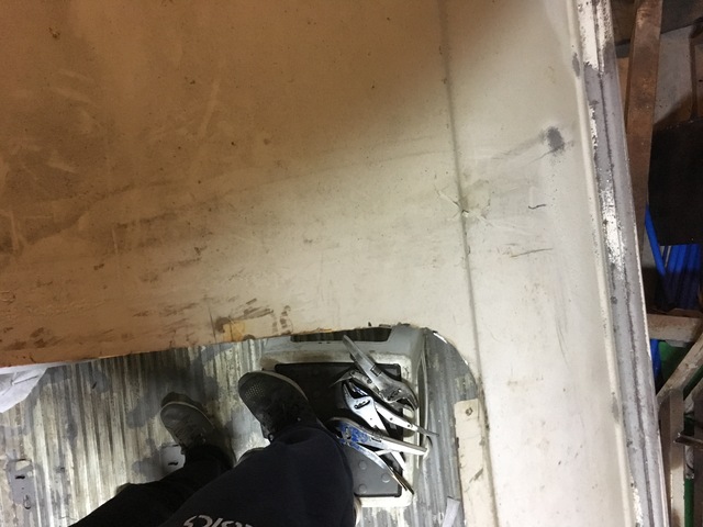

çay est le toit est arrivé, je me suis attaqué au montage du toit westy, pour faire simple, la traduction francaise de la notice en anglais n'est pas super, il m'a fallu un moment avant de me lancer de peur de ne pas couper comme il faut.
il est ecrit couper à 2.5 cm de la traverse, mais de quelle partie de la traverse??? alors je me suis lancé et ç à l'air correct.
d'abord un coup de chignole à 2.5cm de la traverse pour pouvoir marquer à l'exterieur
on passe au marquage et à la découpe (désolé j'ai pas de photos pour toutes les étapes)
on plie la coupe, un peu rustique comme technique...
un peu rustique comme résultat
percage des cornières, 20 trous chacune
puis percage de la tole pliée, 20 trous de plus par coté
petit coup de disque à meuler pour enlever la peinture qui s'écaille aprés le pliage
un petit coup d'antirouille
et la début du rivetage, je devais emprunter celle du boulot bien plus grosse, mais à cause de mon impatience j'ai fait avec la mienne ça fait les bras
vue d'ensemble

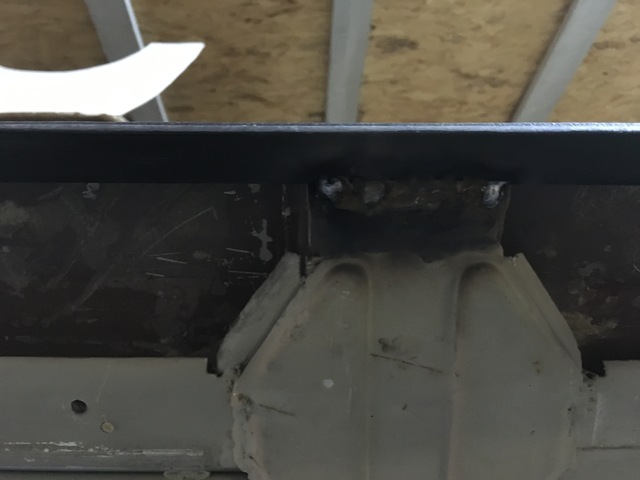

montage de la perpendiculaire au choix soudure ou rivets, mais la soudure amène beaucoup plus de rigidité
j'en ai profité pour souder au niveau du montatnt central, pareil ça rigidifie beaucoup plus
et dans la foulée quelques points devant comme ça, ça ne bouge plus
voila pour ce soir, je crois que la suite consiste à monter la partie avant du toit.
