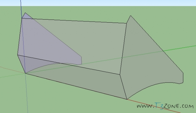

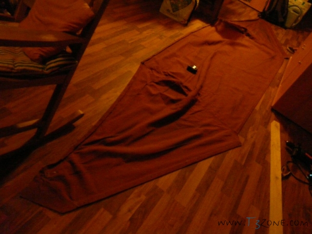

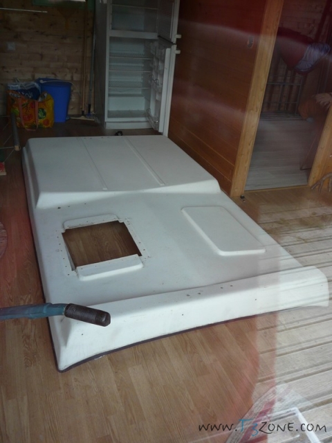

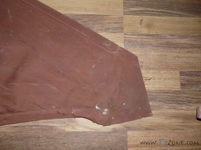

J'ai démonté la toile de la réhausse overvan, voici quelques photos et les cotes ;)

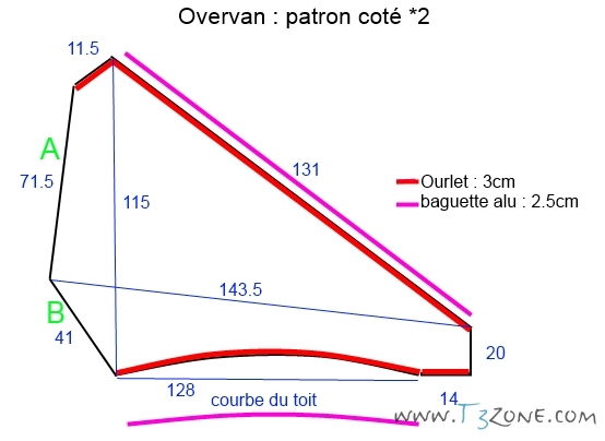

le patron correspond à une réhausse de 2.32m de long, le berceau 2.16m
La réhausse débarrassée de ses lichens
vue globale
patron des cotés avant et arrière
patron du coté latéral
EDIT : après avoir monté la toile refaite, il manque un peu de marge en bas!... laissez la cote 223 partout, ce sera plus simple à coudre et à monter ;)

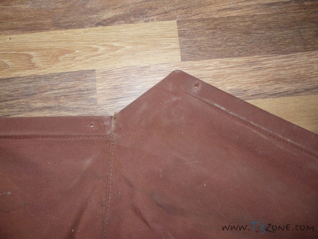

les cotés A se cousent entre eux, idem pour les B, l'attache à la caisse et à la réhausse de la toile se fait par le biais de barres en alu rivetées autour d'un ourlet de toile.
détails du coté avant, coté arrière identique

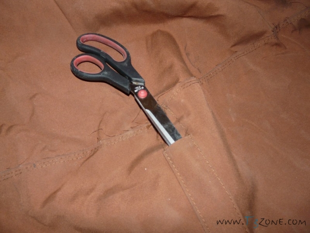

guide de la barre qui sert à éloigner la toile, le rabat fait 3 cm. la barre est un simple assemblage de tuyaux de cuivre, au rayon plomberie de votre brico préféré
IMPORTANT : les cotes données sur le patron sont celles de la toile finie!! pour découper le tissu, n'oubliez pas de rajouter la largeur des ourlets :P
l'ourlet du haut est cousu, pas celui du bas, surement pour mieux tendre à toile lors de la pose

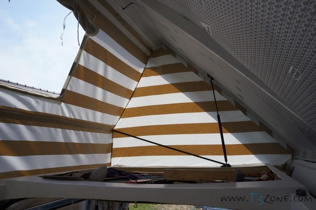

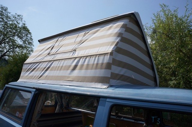

le rendu :
à vos machines à coudre maintenant :06: !!!
