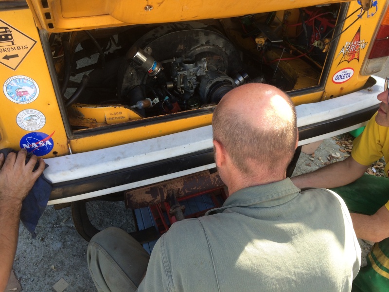

Vers 11h45 le moteur de Buns descend
Et voilà il est au sol
Une bonne heure plus tard, les durits de remplissage du réservoir sont mis en place et le moteur prêt à reprendre sa place :geek:

Et pendant ce temps , évaluation de l'étendue des remplacements à faire pour remettre en forme ce moteur qui à parcouru sans gros problème plus de 100 000km

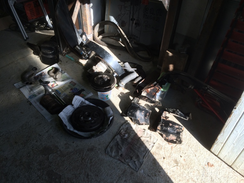

Remplacement du joint moteur, du joint spi sur le mécanisme d'embrayage , nettoyage du carbu, et remis en en place de l’embrayage et là mauvaise surprise :evil: :evil: :cry: :cry: :cry: :evil: :evil:
Deux des vis de maintien on les têtes foirées .............. Raz cherche des solutions............................. vas consulter les bricoleurs sur leurs chantiers bloqués .....................
Nettoyage des tôles et dégraissage de l'embrayage
Et en milieux d'aprem. il trouve un stock de boulons qui correspondes parfaitement au pas de vis et qu'il pourra serrer au couple :ugeek:

Cette partie du wkd à été un peut longue, car le moteur faisait de l'anti jeu :evil: :evil: :evil:
Et à force de persuasion et d'insister doucement le bloc c'est remis à sa place et le moteur à re démaré sans problème et ce fut malheureusement l'heure des séparations :oops: :oops: :cry: :cry: :cry:
