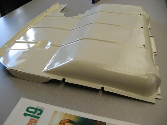

C’est de l’apprêt époxy pure.
hier j’ai fais sabler la tôle que j’avais décrotté et décabossé
ce matin on faisait du primer (on en fait rarement), donc j’ai pas raté le coche.
vendredi matin, on doit faire du beige ral 1013, comme ça tout sera coordonnée.

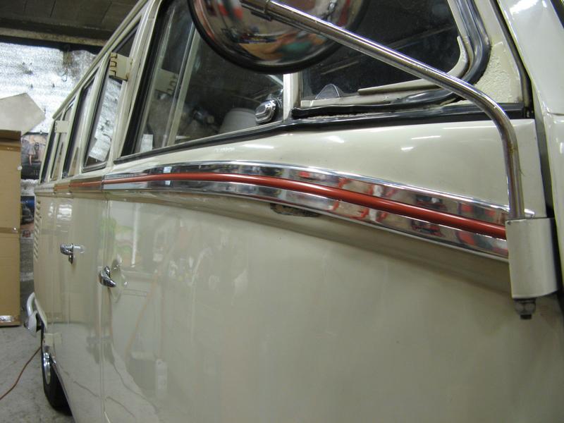

Ce week end j’ai commencé la pose des baguettes deluxe, comme vous pouvez voir.
reste ka face avant et la grande baguette de droite.
mais l’arrondi arrière va pas du tout, le bourrelet des coins vitrés est différents des bourrelets sans vitre, et y a un gros jour entre la baguette et la carrosserie.

La grande baguette est en place.
ouf une bonne chose de faite.
ça fait classe avec le jonc rouge

oui mais je vous montre la technique du chef :
scotch de carrossier
tracé au crayon
multiples essais
perçage au travers
vissage à blanc
démontage
peinture au pinceau des trous.
fraisage des trous des baguettes
polissage des baguettes
enlever le scotch
graisse sur les vis
pose du jonc…
là je vous conseille de pas tirer comme un ane sur le jonc, sinon il reviendra lors de la 1ere chaleur, et
il va être trop court.
faut tout les 5cm, bourrer un peu pour en mettre le maximun, pour pas qu’il se rétracte avec la température et le temps.
à la fin tu mets 3-5mm de trop pour bourrer un max par le milieu.
Ces baguettes finissent bien la carrosserie, ça fait moins camionnette à trimballer des livraisons.
faut mériter son pseudo
non ?
Toujours aussi admiratif du boulot que tu fais sur tes véhicules
C’est magnifique!!
