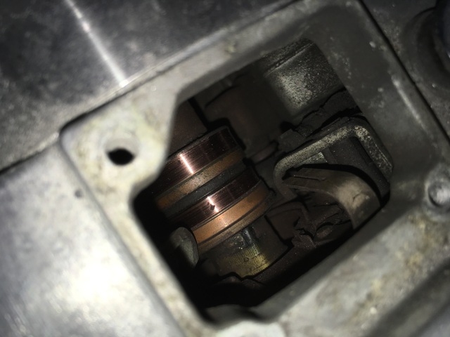

je suis descendu prendre une photo de la portée des charbons, pas sur que le probleme vienne de là…
ça vaudra le coup de tenter le nettoyage ou je passe direct par la case démontage histoire de gagner du temps?
bon, j’ai tenté le nettoyage et ça n’a rien donné, donc je sais que je suis aobligé de passer par la case démontage. grace à tartine et de nombreux avis sur le net j’ai vu qu’il n’était pas conseillé de mettre les alternateurs de repro. alors aprés recherche et sachant que le budget n’est pas trop expensible, je recjercje le meilleur rapport qualité prix. sur webdealauto je trouve ça:

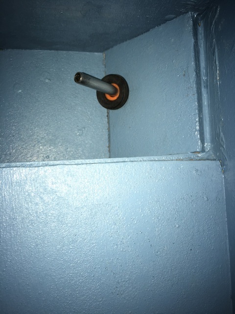

j’ai reçu mes canalisations de gaz et je vais donc peaufiner le montage, toujours dans l’optique d’un passage au mines en type caravane.

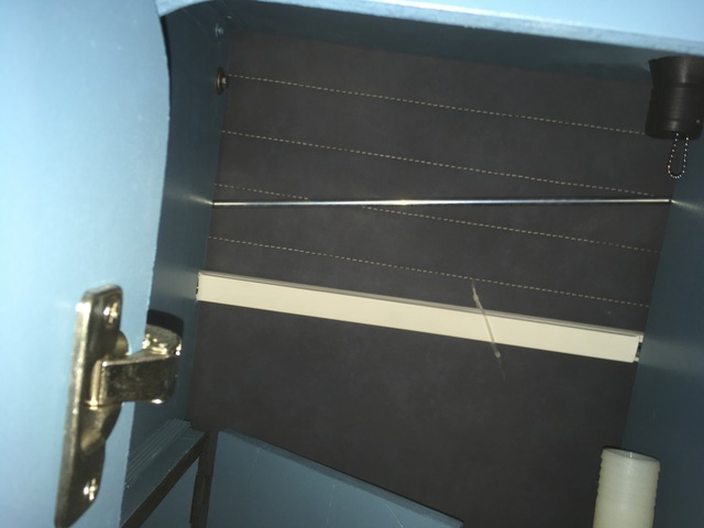

quelques photos de l’installation de gaz
la bouteille sera branchée là:
le robinet dans le placard du dessus:
et dans le placard d’à coté:
et le raccordement à la gazinière:
merci à tous ceux qui m’ont conseillé sur l’installation, une bonne chose de faite.

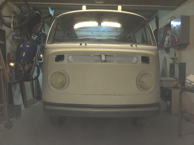

mise en place du capot moteur, démontage de tout ce qui pourra gener pour l’apprét. scotch sur tous les joints et ouvrants pour eviter que le brouillard ne s’y depose.

salut
pour ton alternateur regarde dans ta région si il n’y aurais pas un pro qui refait les alternateurs d’origine car souvent pour le prix d’un de repro il te referas le tien comme neuf.
sinon j’en connait un sérieux a qui je fait refaire mes démarreurs et alternateurs mais c’est en Savoie
Moi je suis reparti sur un Bosh. Il vaut un peu moins de 300€ et j’espère qu’il va durer
Le pb avec ton alternateur est apparu après avoir modifié ton installation électrique ?.
Le problème vient-il réellement de ton alternateur ou de ton installation ?
Cdt,
David
bonjour et merci de vos commentaires, david, le moteur etait dans une brouette quand j’ai acheté le combi et vu la pipe et le carbu qui etaient montés dessus il ne risquait pas de rentrer dans un combi…aucune idée si il fonctionnait avant. mais il y avait beaucoup de choses à reprendre.
je vais me renseigner pour faire refaire le mien, ce qui me plairait, c’est de monter un alternateur avec un regul interne, ça simplifierai le bazar, je verrai en fonction du tarif.

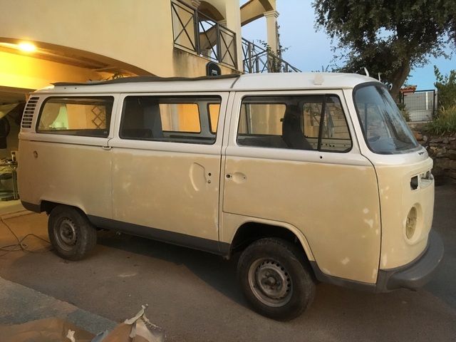

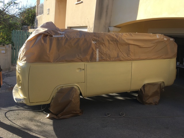

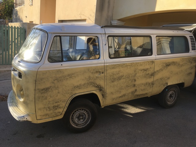

aujourd’hui préparation et cachage du combi
j’ai laissé un peu de visuel pour pouvoir déplacer le combi
apprèt lundi soir ou jeudi soir… il me tarde.

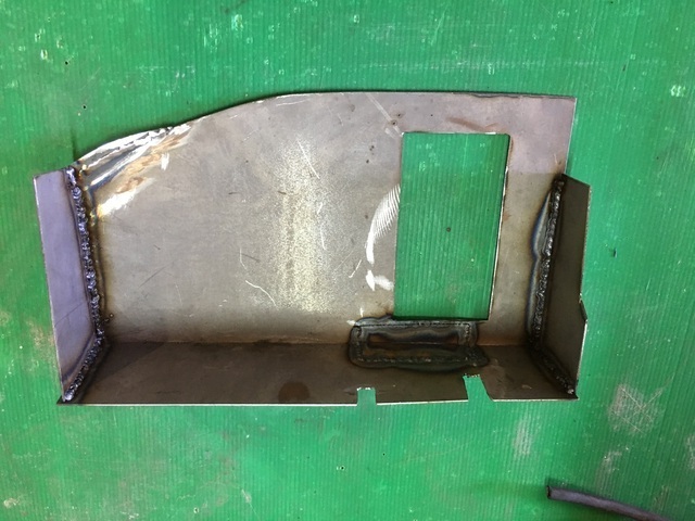

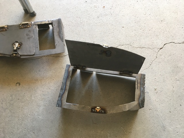

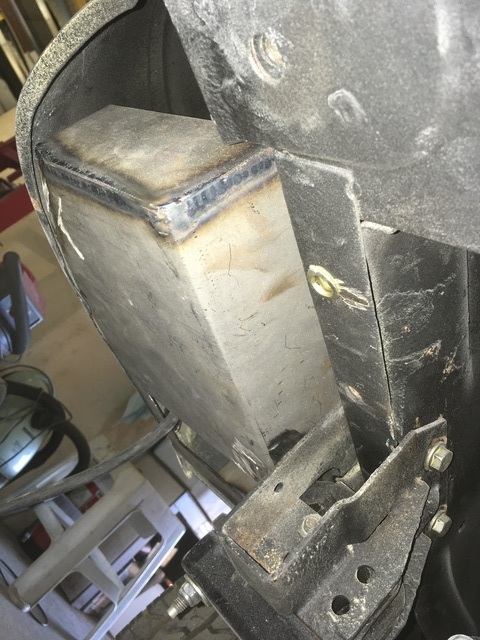

ce matin j’ai bricolé un peu j’ai essayé de fabriquer une boite à placer derriere le passage de roue, ça avance bien, je suis plutot satisfait du résultat, mais je n’ai pas eu le temps de faire l’ouvrant, car mon pere m’a appelé au secours, son alimentation d’eau de la maison ayant pété.
1er jet:
manque plus que l’ouvrant à faire
vu à l’envers
la decoupe rectangulaire servira à integrer la prise.
peut etre la fin jeudi.

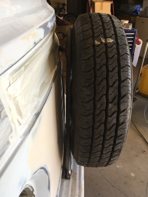

j’ai commencé par fabriquer le support roue de secours, et je suis trés content du résultat, il est stable et n’a aucun jeu
il ne risque pas de me deformer la face avant.

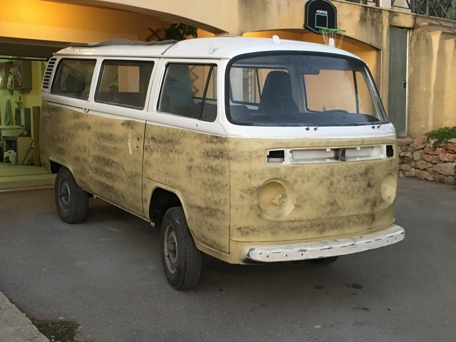

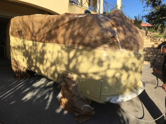

donc ça y est la peinture est commandée, mais le ponçage est loin d’être terminé. alors vivement mercredi que je termine ça, mon pote carrossier vient mercredi soir pour blaxonner les bas de caisse, nous avons fait ce choix et refaire les sertis entre les tôles.
si pas de problème avec la dispo de la cabine il sera peint samedi matin.

ça y est ponçage effectué et validé par le chef carrossier, blaxonnage fait aussi, nous sommes pret pour samedi matin jour de peinture!!

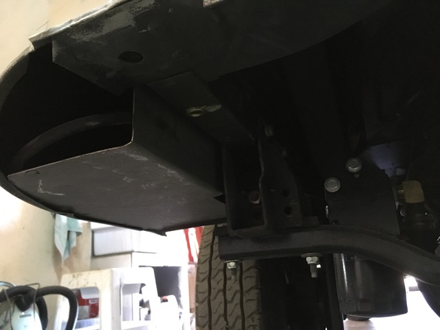

et j’en ai profité pour terminer mes boites qui iront derriere les passages de roues arrieres
je voulais en profiter pour les peindre au blaxon, mais j’ai oublié… je les ferai plus tard.

c’est pour y metre quoi les boites ?
hormis la prise bien sur !
j’ai blaxonné le bas du combi pour diminuer les impacts des cailloux sur la carrosserie, pour moi je ne l’ai pas utilisé comme un remède, car il n’y a pas de rouille c’est pour protéger.
dans les boites j’imagine y stocker les rallonges pour alimenter le combi en 220v ou autre qui ne craint pas. cela peut se fermer avec un petit cadenas. je fais d’une pierre 2 coups car je ne voulais pas de prise apparente.
